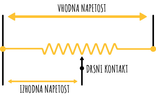

Potenciometer
Prvi potenciometer je leta 1872 izdelal Thomas Edison.
Potenciometer je ročno nastavljiv upornik s 3 poli. Dva pola sta priključena na nasprotna konca uporovnega elementa, medtem ko je tretji povezan z drsnim kontaktom, imenovanim brisalec, ki se premika prek uporovnega elementa.
Uporovni element je niz dveh uporov, kjer položaj brisalca določa razmerje upora med prvim in drugim uporom.
Potenciometri delujejo tako, da vzamejo vhodno napetost in prenesejo različne količine v električni tokokrog. Ta količina je določena s položajem brisalcev.
