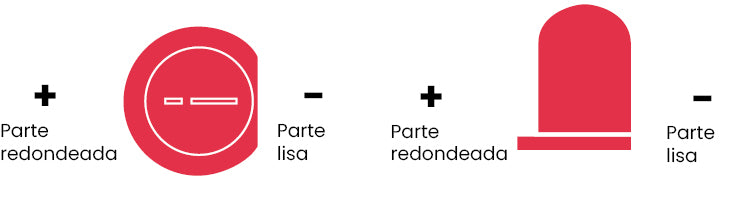

Al instalar los diodos LED, debes prestar atención a la polaridad.
El más y el menos indican la parte con muesca (–) y redondeada (+) en el propio diodo.
