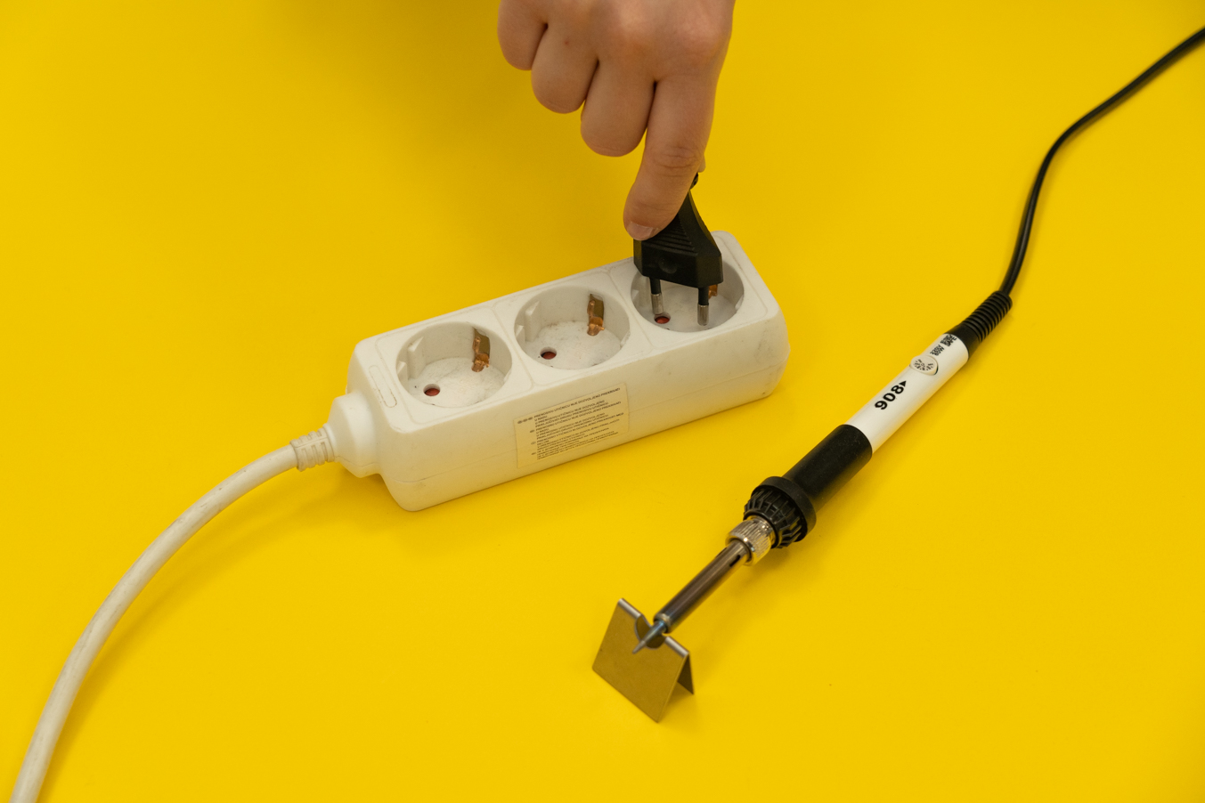

Lodāmurs ar temperatūras regulēšanas
1.Solis
Novieto savu lodāmuru uz turētāja tā lai tas stāv kā redzams attēlā. Kad tas izdarīts, pievieno to strāvai.
random image
2.Solis
Iestati temperatūru uz 250° pagriežot regulātoru. Pie regulātora ir maza melna bultiņa, pārliecinies ka tā norāda uz pareizo temperatūru, kā redzams bildē. Tagad jūsu lodāmurs ir gatavs darbam, taču atļaujiet tam uzsilt pāris min. Drošākais veids ir atstāt to uz stenda un sagaidīt kad tas būs gatavs lietošanai.
random image
3.Solis
Kad esi pabeidzis lodēšanas darbus(neuztraucies, mēs dosim ziņu kad tas laiks pienāks), jums būs tas jaatvieno no strāvas avota, lai to izslēgtu. Katru reizi kad lodāmurs netiek lietots, bet ir pieslēgts strāvai, lūgums lietot statīvu lai nesadedzinātu darba virsmu vai elektronisko plati. Nekādā gadijumā nepieskaries lodāmura galam 5 minūtes pēc tā atslēgšanas no strāvas avota.
